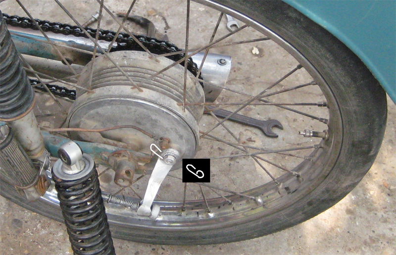

Глупав начин но поне като скоча на спирачката и светва hihihihi . Ето : изобретението няма нищо общо с ексцентрика а с неговия лост . Както е болта на стоп-машинката изкривяваш ето тази кабелна обувка към лоста на ексцентрика : така че когато натиснеш спирачката лоста на ексцентрика отива напред , кабелната обувка прави маса и крушката светва icon_wink

И аз съм направил нещо такова, за да ми свети стопа, макар и да не е с кабелна обувка, а с просто парче ламарина :D. Ето и 1-2 лоши снимки, но г/д се вижда за какво става дума > http://icokb.snimka.bg/motorcycles/balkan-mk50-3.460982.16811628 http://icokb.snimka.bg/motorcycles/balkan-mk50-3.460982.16811621 Когато натисна спирачката лостчето допира ламаринката и имам маса и свети стопа съответно http://icokb.snimka.bg/motorcycles/balkan-mk50-3.460982.16811645

Писане  vankata* on Сря 01 Дек 2010, 18:45
Бе кабелни обувки и ламарини, това за мене не е красиво пък и си е играчка с тези неща..
ето как съм го направил аз с една проста телчица icon_wink

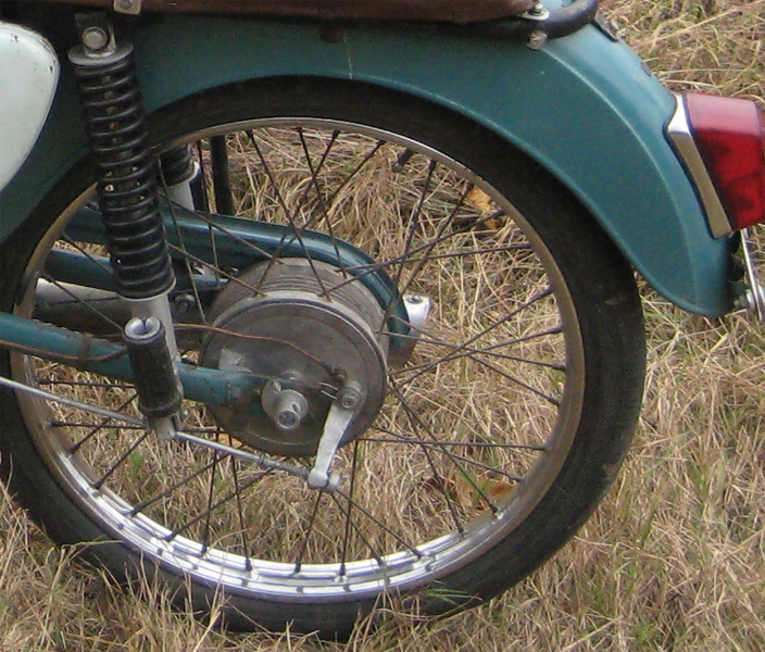

Писане  vankata* on Чет 02 Дек 2010, 00:02
Браво!, а ето и актуална снимка...
