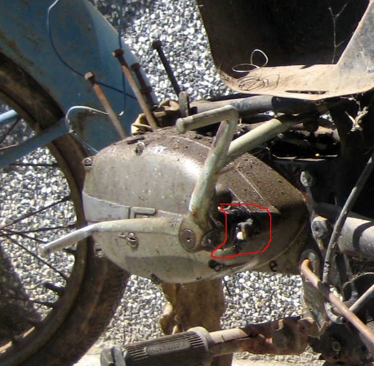

Между скоростния лост и капака има ли пружина?

може ли някой да снима тази пружинка че мисля че няма но да се уверя ако може да снима отгоре двигатела как си е от рамата и да качи снимки

Колегата lachi има впредвид дали имаш тази пружина оградена в червеното.
Тя е част от скоростния механизъм,но от много работа се износва и почва да създава проблеми.Точно затова 99,9% от балканчетата са с заварена плочка на скоростите, и трябва да се махне тази пружина защото изключва 1-ва и 3-та скорост.Ако когато бутнеш лоста нагоре/надолу се връща значи я имаш.

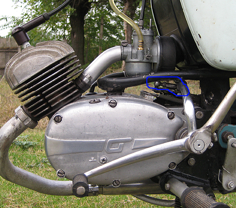

Иначе провери/притегни това, което съм оградил в синьо.

ябълката там кадето си оградил с синио не е колега мисля че там кадето си оградил с червено там е проблема но незнам дали трябва да има един болт там кадето си оградил с червено защото аз нямам
