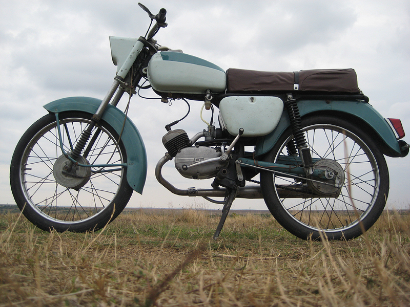

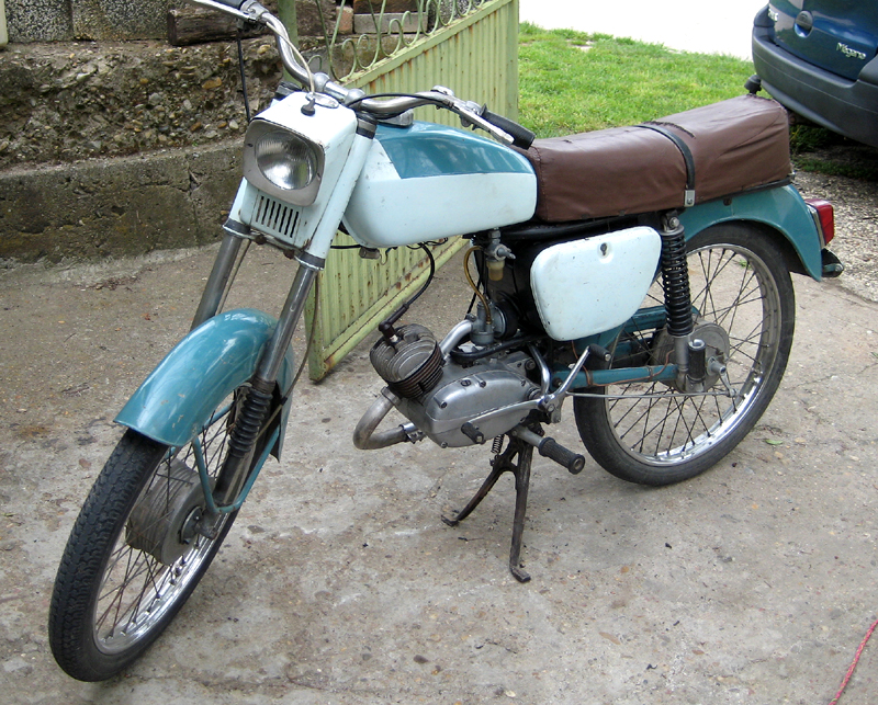

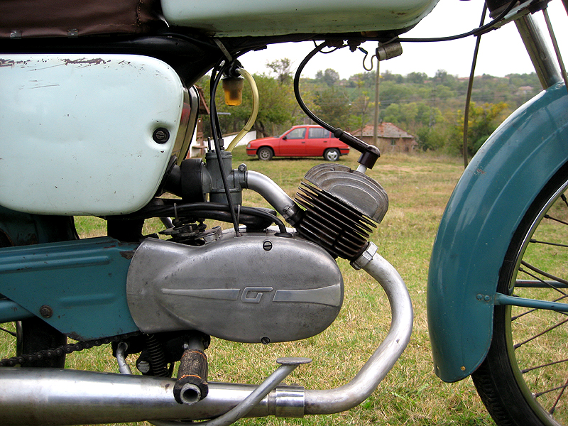

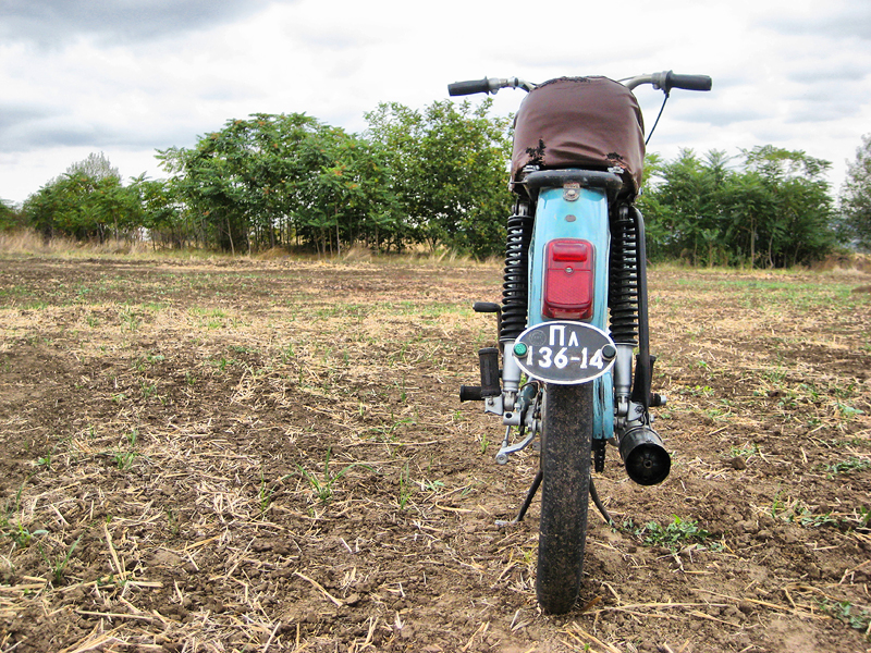

Това е моето моторче за разходки и изобщо каране за кеф.
Балкан МК50-3 1975г. в почти 100% оригинален вид.Надявам се съвсем скоро да е абсолютен оригинал

Хубав е колега. Хубава машинка си имаш, да си я караш много и безаварийно. Тези балканчета нямаха ли едни капаци над карбуратора?
Re: Балкан МК50-3
Мерси колега!
Не тези нямат,но по-предния модел(Балкан 50 МПМ) имат.При тях и ауспуха е от ляво, имат ръчни скорости, нямат кутия за инструменти отстрани, амортесиорите нямат пружина отвън, и пръчицата за смукача е по-дълга за да се подава отгоре над капака на карбуратора.

Хубаво ти е моторчето!С малко труд,средства и много любов има потенциал да направиш това,което си решил!Успех!

Много добър балкан,браво!Да го караш със здраве!
От Плевен ли си или от околността?

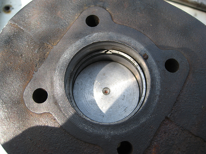

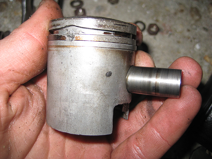

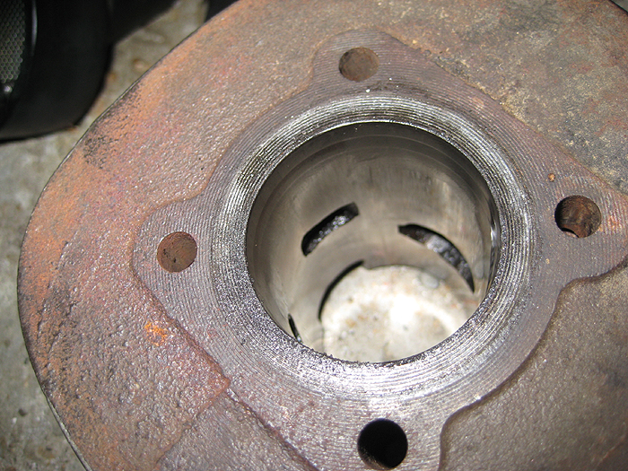

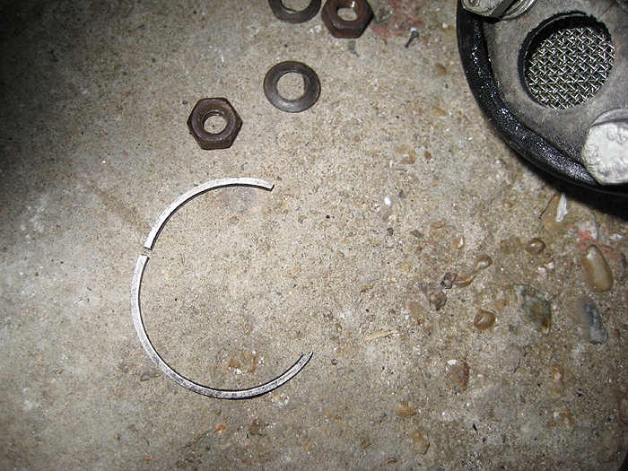

Миналата седмица докато карах бавно да позагрее малко, претрака на сегмент и загуби сила.
Измерих компресия 5 и се почна . . .
Като свалих цилиндъра отвътре излезе това:

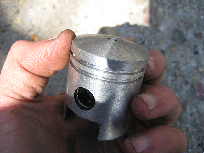

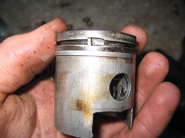

Буталото се оказа размер 40,0 мм сиреч без шлайф на цилиндъра до сега
Веднага намерих от гаража ново такова бутало и що годе добри сегменти...

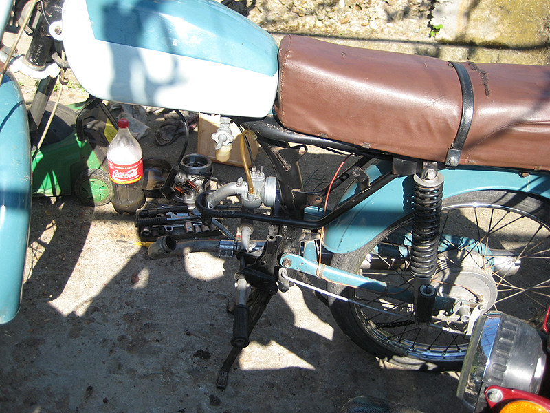

Оказа се обаче, че и вала е страшно разбит и ще трябва да се цепи двигателя
http://store.picbg.net/pubpic/F2/8D/88a7007d6e00f28d.jpg

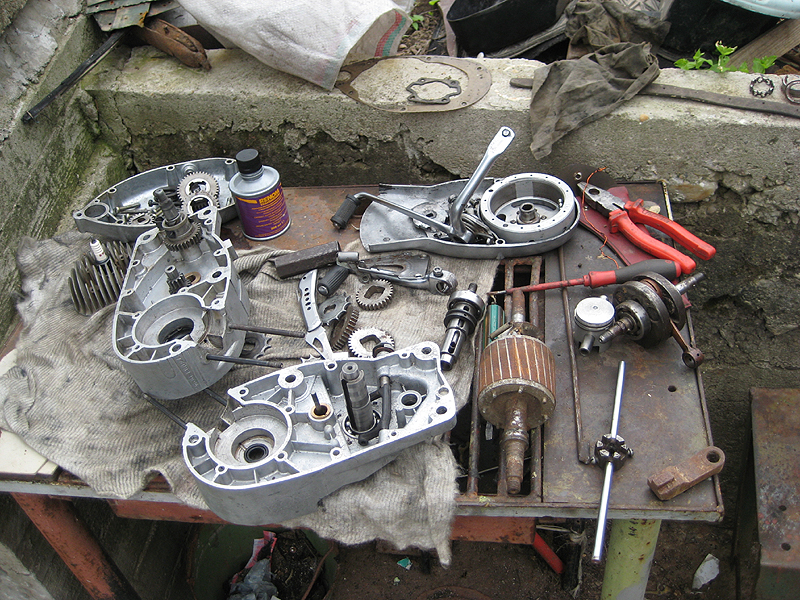

Тука вече е разцепен и на масата.Имаше страшно много мизерия и наслоявания..
Вече изчистени картерите чакат за окомплектоване на частите...

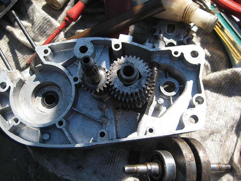

Тука вече е със съчмени скорости ..

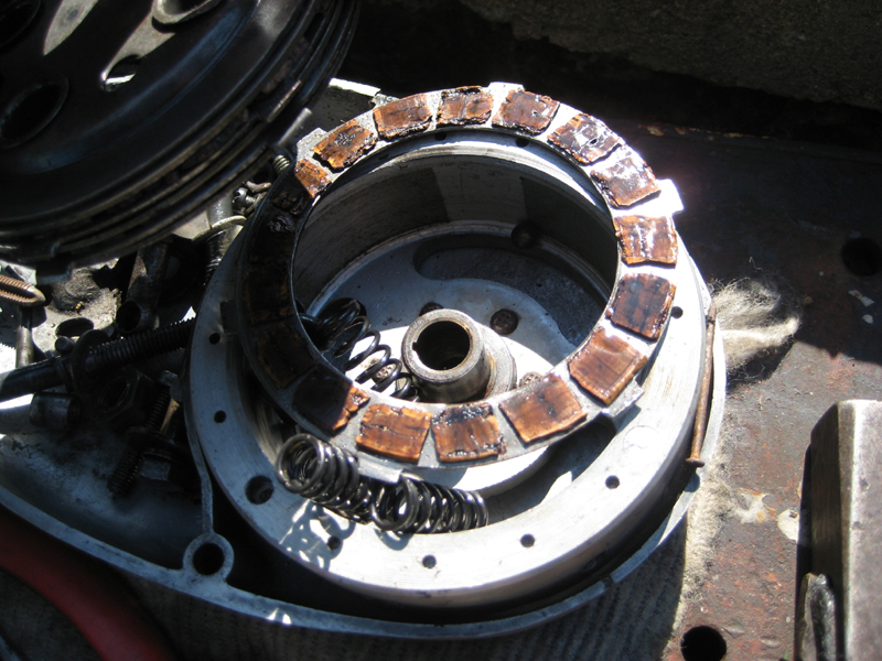

В съединителя има още мноого живот...

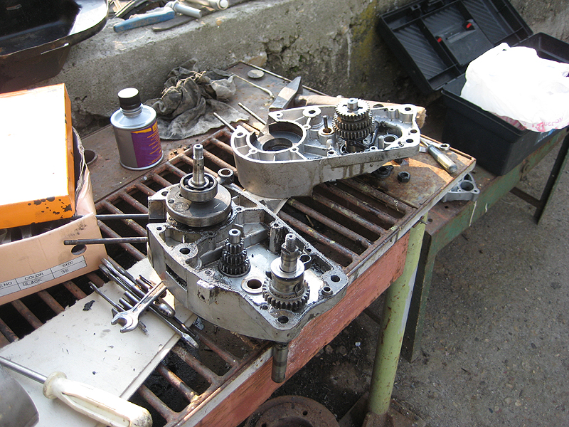

Намерихме друг вал без луфт, и сложихме новите лагери.

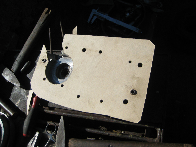

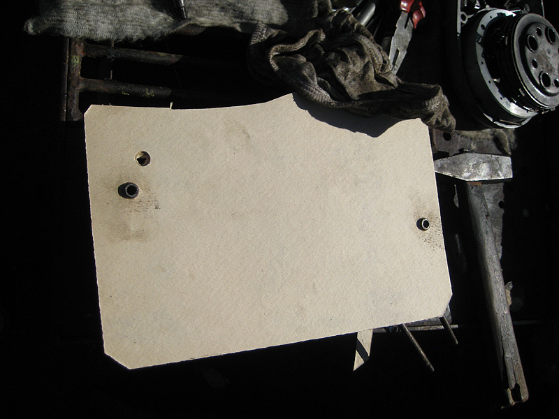

Това е гарнитурата в процес на изработката..

Браво за старанието и бързото поправяне на двигателчето! Гарнитурата като гледам е клингеритова. Не идва ли дебел клингерита? А как нацели отворите по гарнитурата, както е наложена? Ако може, обясни по-подробно как я направи?

Re: Балкан МК50-3
Супер си се справил колега , моето беше със същите скорости , и аз ги замених със съчмени , а разработката просто няма да я усетиш кога е минала ...

Гарнитурката е от картон.Първо с чук върху друг картер се пробиват двата отвора за втулките в двата края на картера.След това с помоща на чук и център или съчма се чука върху дупката и тя се изрязва сама по картера.

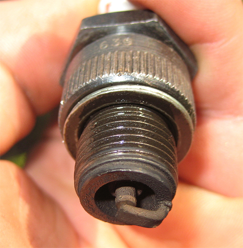

Изминах първите 30 км с мотора и няма грешка
След това свалих свещта за проверка... :

сачмените скорости по-хубави ли са от другите и защо
Симеон Георгиев- Редовен потребител
- Брой мнения : 172
Points : 243
Join date : 21.06.2011
Age : 26
Re: Балкан МК50-3
незнам защо са по хубави но знам че са най хубави от другите видове и най издръжливи
BaPHa- Почетен член
- Брой мнения : 741
Points : 943
Reputation : 83
Join date : 29.05.2010
Re: Балкан МК50-3
Съчмените скорости са най-хубави защото захващат на четирите страни на зъбчатките, износват се много по-малко от останалите и не изключват от скорост.

vankata* написа:Мерси!
А каква е свеща ??

Свеща е BWP 75 ,унгарска някаква, но досега не съм имал проблеми.
