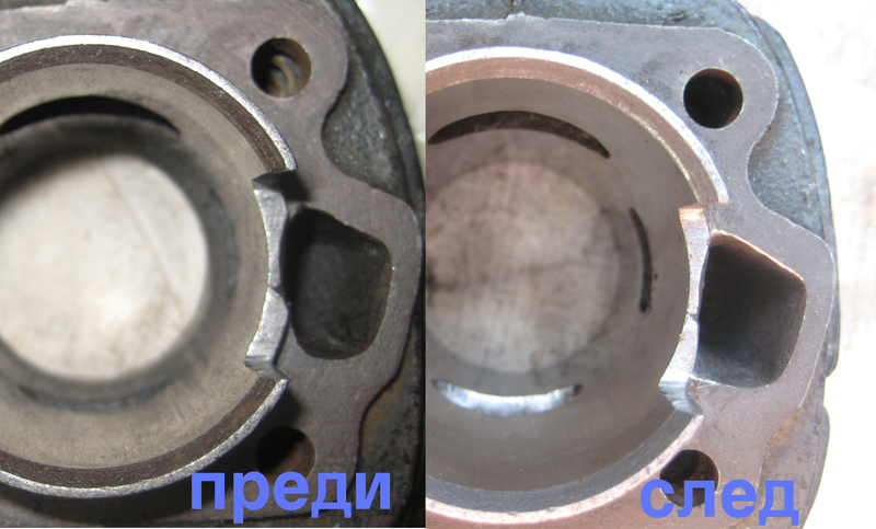

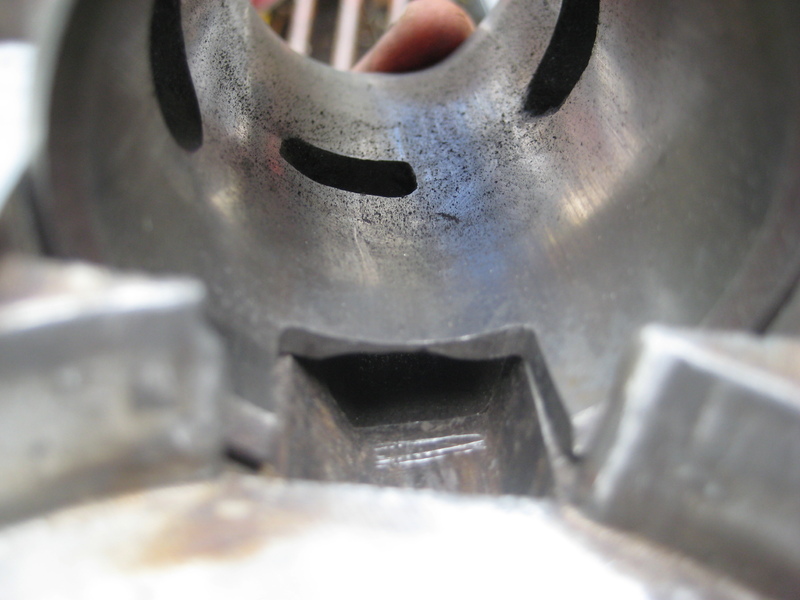

Всъщност може да се направят още преливни канали icon_wink .Даже 1-2 човека от форума бяха направили, но трябва да се избие ризата от алуминия и . . . .
Иначе, понеже на Балканчето ми преливниците на цилиндъра се разминаваха с преливниците на картера направих следното с малка триъгълна пила:
