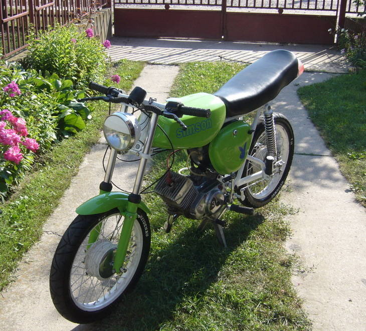

Почти е завършен в тоя вид ще е. Остана работата по двигателя

Ако моторът е твоя, доста хубав е станал и двигателя ти е С-51, поне аз така мисля. Нищо не пречи да се направи С-50, макар че лошото при него е че хода е по-малък от диаметъра на буталото и ако се прави за мощност, тя ще бъде във високите обороти. Малко трудно е да накараш С-50 да върви в ниските.

Според мен колегата е написал, че неговият ще изглежда като този на снимката и неговия е С50 а този е С51.
