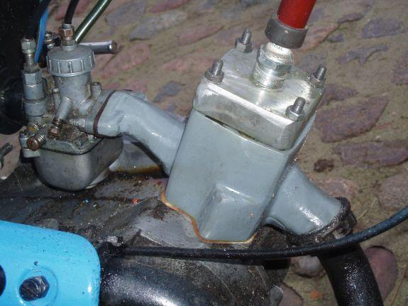

това може би има нещо общо по темата :)

малеее тва нещо ще грее като печка ''чудо''

незабравяй ,че е с вода отвътре icon_wink

И какво от това, че има вода. Нали тази вода трябва да излиза да се охлажда и на ново да влиза в цилиндъра него да го охлажда. Аз отвори по този цилиндър не виждам (вход/изход)!

Това какво е Surprised Да не е тенджера под налягане kuku Кой е "изобретателя"

не бях цитирал предния пост ,но както и да е... и за мене е глупава тази работа , пък и верно не се виждат отворите за водата, значи най-вероятно е въздух, някой незнаен ''инжинер'' го е измислил.. за това казах ''може би'' има нещо общо, иначе тази снимка я извадих от клип до колкото си спомням icon_wink
