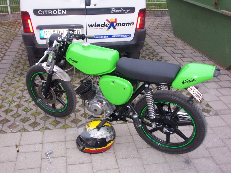

симсона ми вече е с дискови спирачки отпред и отзад. много добре се получи но си имаше и доста разправии. сега монтирам и централен амортисъор и ще кача снимки. ако някой си търси оборудвани капли и задни амортисъори нека ми пише skype ivandimitrov777
ivandimitrov777- Потребител
- Брой мнения : 106
Points : 134
Join date : 13.02.2010
a
ми каплите са от някво 50 кубиково 4 тактово кавазаки 17 цола. за задната капла правих цяла ос и една втулка от страната на зъбчатката и една втулка за стоиката на апарата, а за предната смених лагерите че бяха вътрешно 10 мм. а оста на симсона е 12мм и си стана с неговата си ос + една дистанционна втулка. а апарата го захванах за вилката със скоба. много добре стана, доволен съм. цената не съм я смятал но общо взето само по майстори съм оставил 60-70 лева без да смятам обикалянето с колата и разходките по магазините, ама кефа цена няма в крайна сметка. като кача снимки ще стане ясно кое как е станало ама общо взето е голяма разправия.

да използвам темата от какво са тези джанти някой знае ли?
и как се прави такова кормило като на пистовите мотори?
а да и последно: някой има ли още снимки на този звяр :)

Като гледам тази снимка ми се приисква и аз да имам
Абе не става ли главината с диска от Мз на Симсонова капла?

Колега слага се друга предница с колове,трипрътник и всичко си там и се получажа това.vankata* написа:да използвам темата от какво са тези джанти някой знае ли?
egois4etoo- Новак
- Брой мнения : 38
Points : 66
Join date : 03.10.2011
Re: Дискова спирачка
Като гледам симсона по-горе на неговите колове са сложени 2 скоби вероятно ръчно правени ,а захващането на диска от етз към каплата не го виждам как е. Според мен е прехвърлил главина от 18 цолова капла на ЕТЗ на тая на симсона. Поне този вариянт е най-лесен. Става въпрос за червения мотор.
