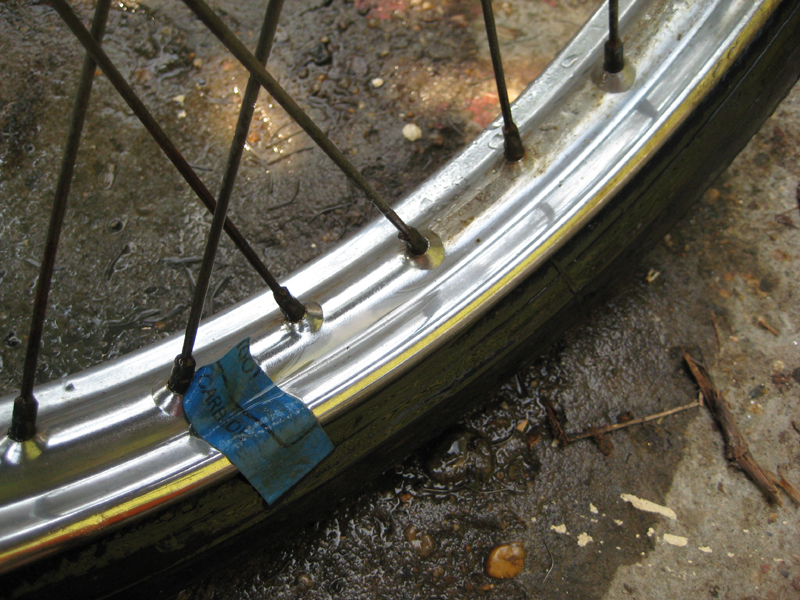

Ако е само повърхностна ръжда може с водна шкурка 2000 например да го минеш icon_wink Ето какво се получи на моите капли с водна шкурка 2000 biker
,но по-добре недей даго шкуриш с дебела шкурка и после с боя, това само в краен случай :)
