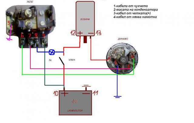

Колеги ще може ли някой от вас да ми начертае или да ми напише с числата къде трябва да са свързани кабелите.Свава въпрос за инсталацията на МЗ 150 ТС.От снимката по долу мисля че става ясно само трябва някой да ми каже с числата или да начертае свързването.
Последната промяна е направена от МАНЧЕСТЕР ЮНАЙТЕД на Нед 20 Мар 2011, 02:11; мнението е било променяно общо 2 пъти

Re: MZ TS 150
Писане  lachi on Нед 09 Яну 2011, 01:41
-На 12 се свързва (+) от контактен ключ;
-от 13 отива на чукчето (не виждам да има номер на схемата);
-11 е ясно - маса;
-5 също е маса, но на корпуса на динамото и така, както го виждам е 1.
Тази лампа долу в дясно, контролната за акумулатора ли е? Ако е така, тя няма връзка с маса, а се свързва м/у контактния ключ и клема 61 на релето. Ако се виждат означенията на релето и динамото (цифри и букви като 61,B+,D-,DF,D+), покажи ги на схемата, защото така нищо не се вижда.

Писане  МАНЧЕСТЪР ЮНАЙТЕД on Нед 09 Яну 2011, 02:05
на 14 където пише маса съм го направил само там да се връзва масата не е лампа.А там където е 1 идва от чукчето после през кондензатора.а сигурен ли си че от чукчето(1) се връзва за минус на бобината.Само да кажа да свързвате направо на картината аз после ше си ги прекарам през контактния ключ.Ето енда схема на която обаче има разлики. Надявам се да се ориентирате.Ако има нещо кажете да го поправя.самоче тук релето е друго

Писане  МАНЧЕСТЪР ЮНАЙТЕД on Нед 09 Яну 2011, 02:16
Така вярно ли е.Като гледам от схемата от предния ми пост мисля че така трябва да е.Гледайте от схемата от предния ми пост да се ориентирате там е по ясно но релето е друго.Ако имам грешка казвайте.кабел номер 2 на динамото идва от масата на кондензатора,а номер 3 идва от четката(+).2 е маса от кондензатора,а 6 също ли е маса.4 идва от някаква намотка там където има навито.Нека и колегите които имат такива мотори да се включат и да кажат дали бъркам някъде.

Писане  МАНЧЕСТЪР ЮНАЙТЕД on Нед 09 Яну 2011, 06:13
lachi написа:Ако се виждат означенията на релето и динамото (цифри и букви като 61,B+,D-,DF,D+), покажи ги на схемата, защото така нищо не се вижда.
Няма никакви цифри и букви нито на динамото нито на релето.Само да кажа на схемата 1 е чукчето,2 е маса от кондензтора,3 идва от четката(+),а 4 незнам от няква навивка.

Писане  lachi on Нед 09 Яну 2011, 16:02
Свързваш 5 и 2, 6 и 4, 9 и 10. Номер 6 не е маса. 7 и 8 свързани ли са с пластина?
Бобината е свързана правилно, но означенията са обърнати (+) и (-), т.е. твоето 12 е стандартно (1) и е (-), а твоето 13 е стандартно 15 и е (+).

Писане  МАНЧЕСТЪР ЮНАЙТЕД on Нед 09 Яну 2011, 18:44
Добре колеги ето начертах го.7 и 8 са една спастинка така че 3 се свързва или за 7 или за 8 няма значение къде.
Така трябва да е нали

Писане  lachi on Пон 10 Яну 2011, 00:10
Това ти е схемата, само че е желателно 5 и 2 да ги свържеш с проводник, както писах и преди. Контактите от дясно нормално отворени ли са или нормално затворени?

Re: MZ TS 150
Писане  lachi on Пон 10 Яну 2011, 00:21
На самото реле, както е снимано има контакти и от ляво и от дясно. От ляво са три пъпки, а от дясно - две. Около котвата на десните има намотка от дебел проводник. Та точно те ме интересуват, дали са долепени пъпките или са разделени.

Писане  МАНЧЕСТЪР ЮНАЙТЕД on Пон 10 Яну 2011, 00:29
Сега те разбрах за кое говориш пъпките са разделени.Защо питаш това има ли значение за нещо.
