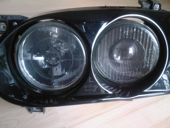

Колеги даите идея ка да си направя фара като този?
Дали ще стане с тези спрейовете за затъмняване на стопове и после дали ще свети добре?

Тук не е затъмнено стъклото, а рефлектора. Със сигурност ще се отрази на светенето и то към по-лошо. По-добре да си намериш една решетка за фар, от тези пластмасовите. Тя е напълно прозрачна и не пречи на светенето, а като гледаш фара странично, той изглежда черен.

Според мен това е рефлектор от ксенон или халоген,с нормалката крушка няма сигоно да стане но ако сложиш ксенон и боядисаш рефлектора в черно и после много як лак може и да стане но това е само идея не го приемай за чиста монета icon_wink

Рефлектора на тези фарове си е съвсем нормален. Самото стъкло е леко затъмнено.

много стар трик е това с кръста във фара - самия кръст създава илюзията ,че фара е затъмен
попринцип вътрешния фар е с кристално чисто стъкло и има такъв черен кръст и както виждате прави визията на фара направо като затъмен

това е защото черния цвят от кръста се отразява в рефлектора

С кръстачка е най-добре и няма разлика в светенето.Конкретно на симсона нз дали става,но на някой фолксвагени и бмв фаровете се разглобяват(разлепва се стъклото),слага се хоум мейд кръстачка и се лепи обратно.

Кръстачката се прави от тънка ламарина по фара-да следва профила на рефлектора и стъклото-две ламаринки се слагат на кръст и фара се затваря.Нещо такова
